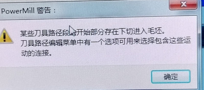

这种情况下怎么处理?

下刀点在毛坯里.检查一下毛坯大小和安全平面
