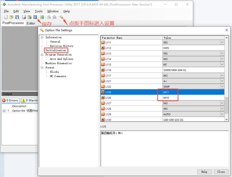

[PowerMILL] 求老师 帮忙改一下 带松锁轴 M10 M11 此四轴后处理没有
发表于 2025-11-29 14:46:30 | 显示全部楼层 |阅读模式
发表于 2025-11-29 15:12:39 | 显示全部楼层
可以设置
