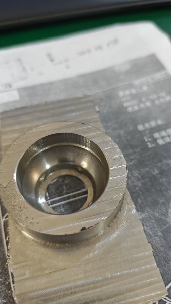

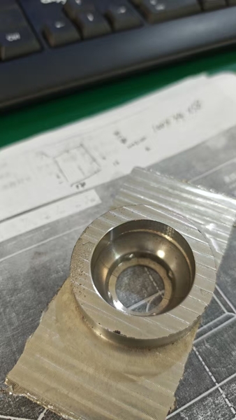

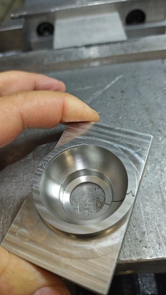

用优胜UG3轴通用后处理 广数系统加工 用的是型腔铣内弧面开粗过切,不是怎个圆都过切 ,只过切一部份 铣内外圆孔也不过切只铣内圆弧面过且,UG编程上没有检查到过切,在另外一台精雕新代系统上加工就没问题,程序后处理是一样的
前面做的
前面做的
前面做的
前面做的
今天做的也过切了
今天做的也过切了
发表于 2025-11-29 15:14:08 | 显示全部楼层
估计是系统问题
