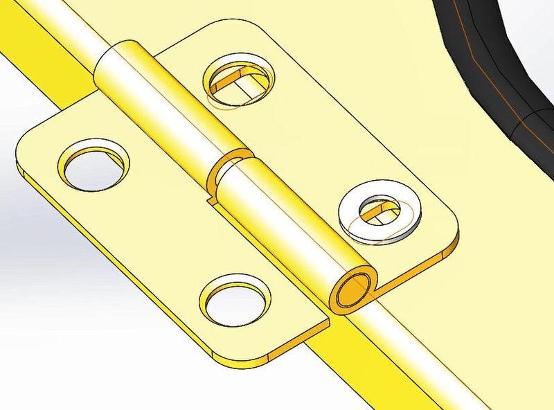

✔ 紧固件自动化识别:通过SOLIDWORKS强大的AI功能,根据零件几何形状快速识别螺母、螺栓和垫圈等紧固件。在识别完成后,只需简单拖放即可完成配合!
✔ 装饰性修改无需重建:现在对子零件进行仅装饰性修改时,避免装配体本身的保存。并且对装饰性修改无需重建模型。
接下来我们就以实际的装配体模型为大家展示2026对于装配体内容的部分亮眼更新!

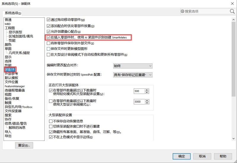

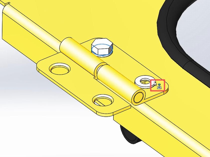

1、先打开SOLIDWORKS 2026 ,然后在系统选项——装配体,勾选“在插入零部件时,使用 AI紧固件识别创建 SmartMates”。

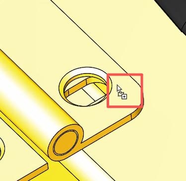

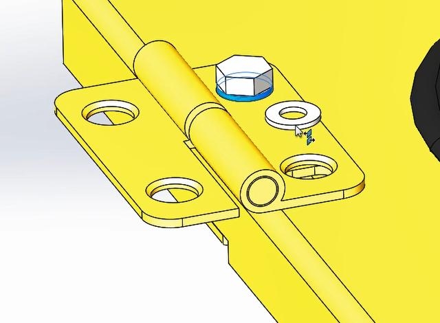

2、随后打开装配体模型,先使用配合功能配合一个,然后按住Ctrl的同时将我们按住鼠标左键拖出需要配合的紧固件,再放到需要放置紧固件的地方。在放置配合时会出现一个小符号,这时候放开鼠标即可完成配合。

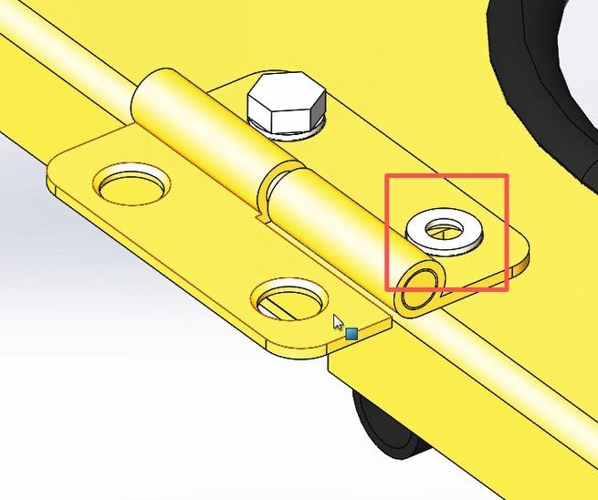

3、我们再如法炮制,将其余的紧固件进行配合,就完成了装配体的配合。
4、同样的我们的紧固件也可以从文件夹内之间拖入进行配合。

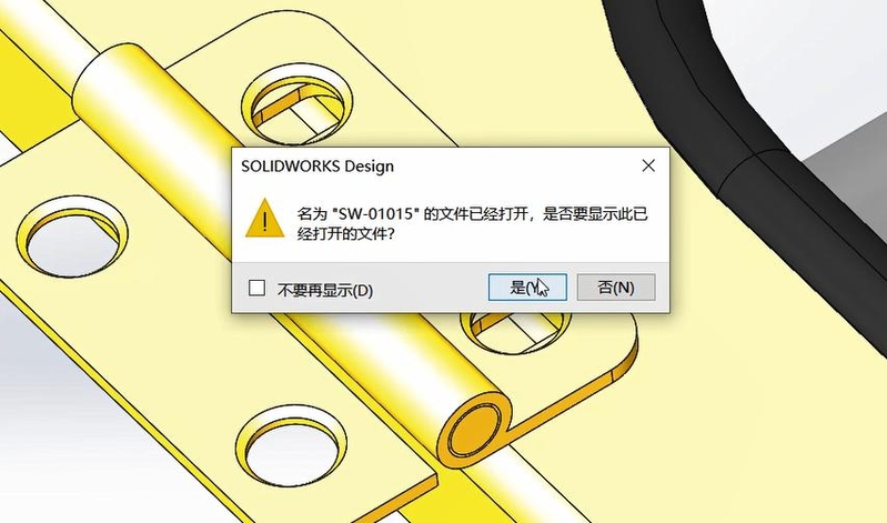

拖入后会出现一个添加的符号,放置在我们需要的位置后放开鼠标左键会跳出一个提示框,我们点击是以后就完成了拖入配合。

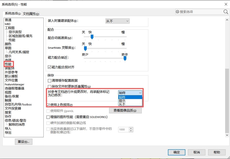

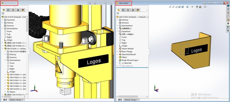

5、接着我们对装配体进行外观和参考性的修改,首先在系统选项——性能,将“对参考文档进行外观更改时,将装配体标记为已修改”更改为从不。

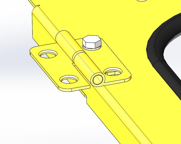

6、我们先打开一个子装配体,再对其进行贴图操作。
他就会同步到总装上并且在左上角的文件名后出现符号“
  • ”,代表进行了参考性外观的修改。并且无需重建。而在子装配体文件名的后面出现了符号“*”,代表进行了外观的修改。
    这样就完成了对紧固件的配合以及外观的更改。
