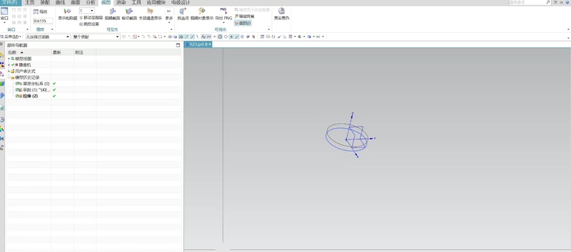

求助 ug建模模块 拉伸实体显示线框 不显示实体,有时候会正常,大部分时间拉伸显示线框。在视图模块 新建视图可以暂时解决问题,但是需要一直新建视图才行。求助这是什么原因造成的呢?能在根源上解决问题吗?渲染样式也是带边着色,拉伸实体 选择的也是实体

可能是集成显卡的问题,如果是集成显卡,建议加装独立显卡。
