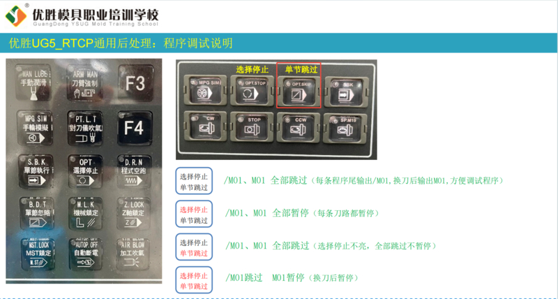

有些校友想要同一把刀不同工序之间输出/M01,该怎么修改后处理呢?
记事本打开对应的ini配置文件,以YSUG5.ini配置文件举例,按如下设置
set L30 {/M01}
set L127 {}
效果演示

机床按钮单节跳过激活则忽略M01暂停
