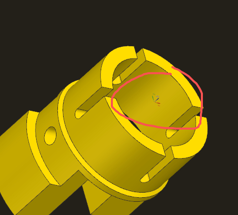

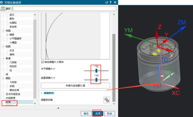

[UG后处理] NXUG高版本的WCS坐标大小显示可以调整么?
发表于 2025-10-31 16:10:08 | 显示全部楼层 |阅读模式
如题,调整方式是点击菜单-首选项-可视化-校准-鼠标点击水平方向调整按钮调整合适大小-点击应用-确定
NXUG高版本的WCS坐标大小显示可以调整么? 图185797
