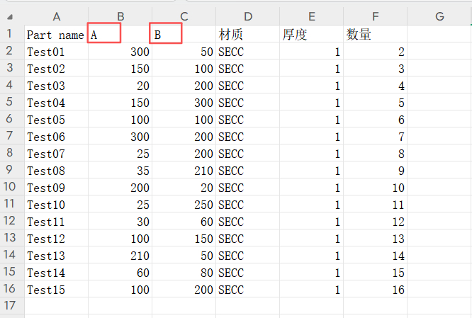

2.        将零件尺寸变量的参数表格制作成一个Excel表格。如下图所示:
