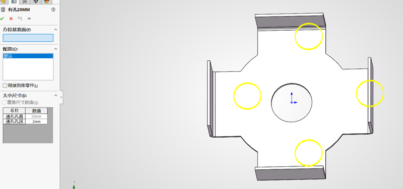

一.先点击边线法兰,选择边线
二.法兰长度,点击下拉框,选择成型到顶点,选择点即可。
2.        在特征库中可包含Dimxpert尺寸
一.点击设机库上方的添加到库,选择要添加的项目,下方勾选MBD尺寸
再打开无孔的钣金零件根据系统提示来进行定义条件,最后点击确定即可。
