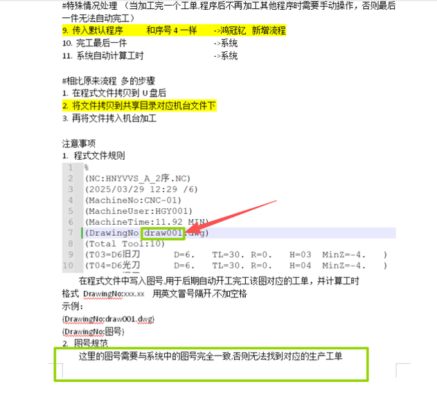

客户需要对现场所有工单录入ERP系统管理
优胜后处理如何修改才能满足需求?
解决办法:
记事本打开ini配置文件
找到set L2 按如下设置
set L2 {(NC : $mom_group_name .NC)\n($date $time DAY$day)\n(MachineNo:CNC-01)\n(MachineUser : HGY001)\n(MachineTime : $mom_machine_time MIN)\n(DrawingNo : [file tail $mom_part_name])}
最终效果演示:
(NC:A7 .NC)
(2025/10/28 20:21 DAY2)
(MachineNo:CNC-01)
(MachineUser:HGY001)
(MachineTime:4.04 MIN)
(DrawingNo:YSUG.prt)
