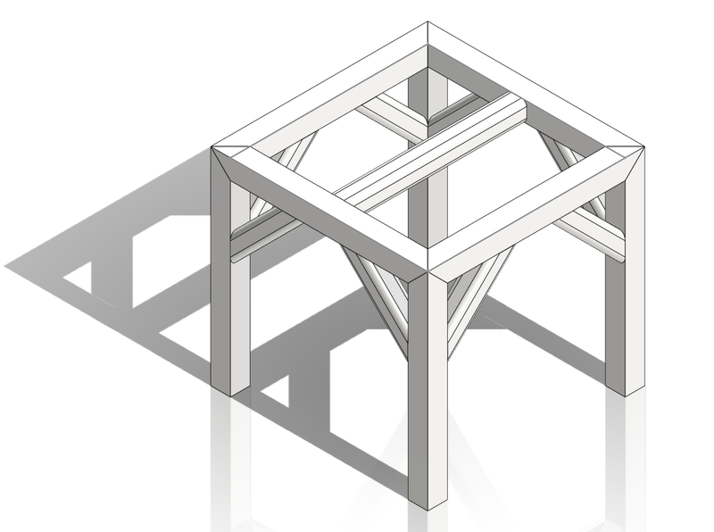

接下来我们就以实际的焊件方架绘制模型为大家展示2026对于焊件板块的部分亮眼更新!
1、先在 SOLIDWORKS 2026 激活草图环境,调用 “矩形草图” 命令后利用2026新功能按住 Shift 键,一键生成正方形草图,再输入尺寸即可。

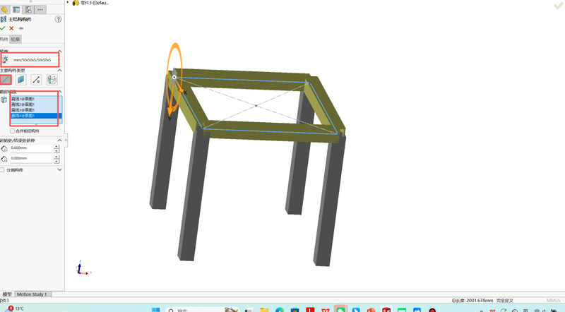

2、进入结构系统后,点击 “创建结构系统”,根据需求从轮廓库中选择适配的构件轮廓,沿草图路径绘制焊件腿即可。
3、点击 “主构件”,即可完成平面焊件的创建。

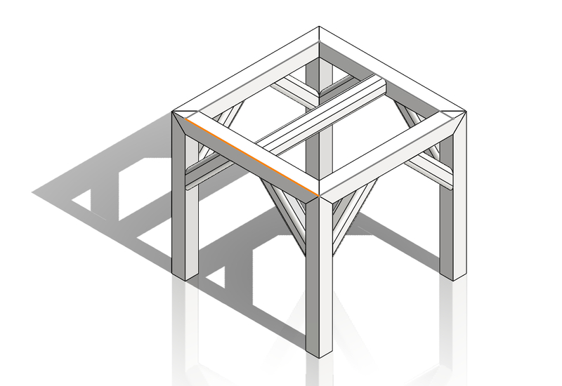

4、接着点击 “次构件”,依次完成中间焊件与支撑焊件的创建;边角处理直接采用默认设置勾选即可。

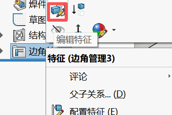

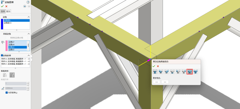

5、完成焊件模型绘制后,用 SOLIDWORKS 2026 新功能:右键点击 “边角管理” 特征并选择 “编辑特征”,在模型关节处点击高亮点,即可根据焊件类型匹配最优边角处理方案。
6、完成边角修改后,继续用 SOLIDWORKS 2026 新功能:点击右上角 “属性”,在 “配置属性” 中即可直接添加切割清单属性,无需手动录入。
SOLIDWORKS 2026的焊件设计新功能,从绘制到优化形成高效闭环:草图阶段按Shift键一键生成正方形,省去手动约束;结构系统中快速创建主/次构件,简化基础建模;边角管理可按焊件类型自动匹配最优方案,告别反复调试;配置属性直接引用切割清单属性,无需手动录入数据。全流程无需重复操作,既解决了传统设计中“操作中断”“引用受限”的痛点,又同步提升精度与效率,显著缩短从模型绘制到属性完善的周期,让焊件设计更流畅高效。
