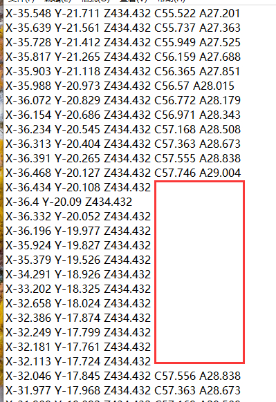

[UG后处理] 怎么修改不带RTCP五轴后处理,可以强制输出所有轴代码,即使代码没有变化
发表于 2025-10-27 16:19:54 | 显示全部楼层 |阅读模式
怎么修改不带RTCP五轴后处理,可以强制输出所有轴代码,即使代码没有变化 图185727
发表于 2025-10-28 11:18:27 | 显示全部楼层
记事本打开YSUG5_noRTCP.def
一、
  ADDRESS fourth_axis1
      FORMAT      Rotary
      FORCE       always  (off修改为always)
      MAX         999999999.999 Truncate
      MIN         -999999999.999 Truncate
      LEADER      [$mom_sys_leader(fourth_axis)]
      ZERO_FORMAT Zero_real
二、
    ADDRESS fifth_axis1
      FORMAT      Rotary
      LEADER      [$mom_sys_leader(fifth_axis)]
三、
     所有  fourth_axis[$mom_out_angle_pos(0)]
  替换为  fourth_axis1[$mom_out_angle_pos(0)]
     所有  fifth_axis[$mom_out_angle_pos(1)]
  替换为  fifth_axis1[$mom_out_angle_pos(1)]
 楼主| 发表于 2025-10-28 13:29:44 | 显示全部楼层
好的,谢谢老师
