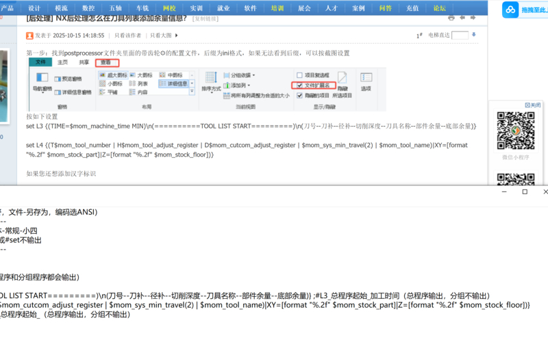

第一步:找到postprocessor文件夹里面的带齿轮⚙的配置文件,后缀为ini格式,如果无法看到后缀,可以按截图设置 查看后缀.png
按如下设置
set L3 {(TIME=$mom_machine_time MIN)\n(==========TOOL LIST START=========)\n(刀号--刀补--径补--切削深度--刀具名称--部件余量--底部余量)}
set L4 {(T$mom_tool_number | H$mom_tool_adjust_register | D$mom_cutcom_adjust_register | $mom_sys_min_travel(2) | $mom_tool_name)|XY=[format "%.2f" $mom_stock_part]|Z=[format "%.2f" $mom_stock_floor])}
如果您还想添加汉字标识
set L5 {(====优胜===模具===TOOL LIST END===========)\n(====产品设计模具设计数控编程三坐标测量=五轴编程培训==========)}
最终效果演示:

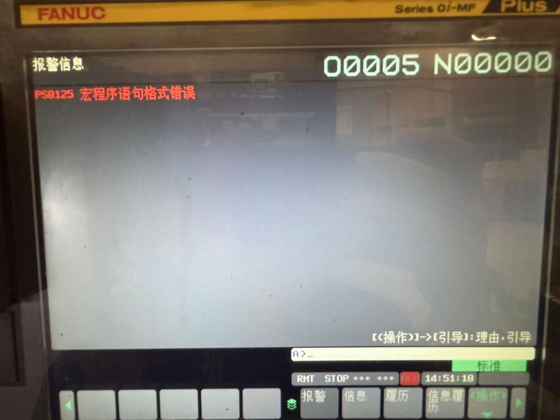

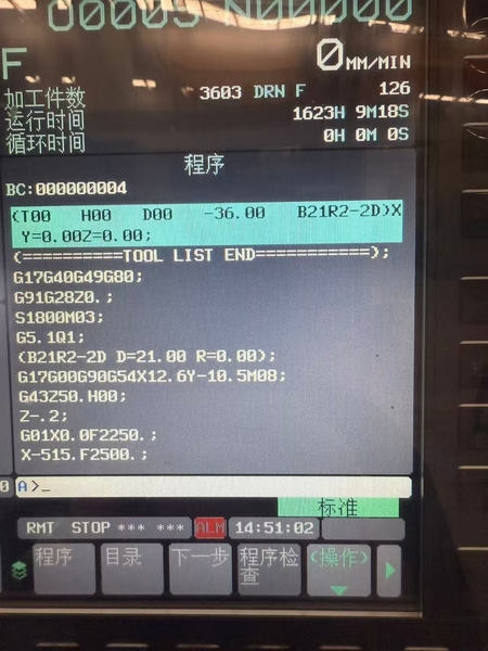

上机报警
发表于 2025-12-16 04:59:08 | 显示全部楼层
这样改上机报警
 楼主| 发表于 2025-12-16 11:15:42 | 显示全部楼层
发那科最好不用中文呢
