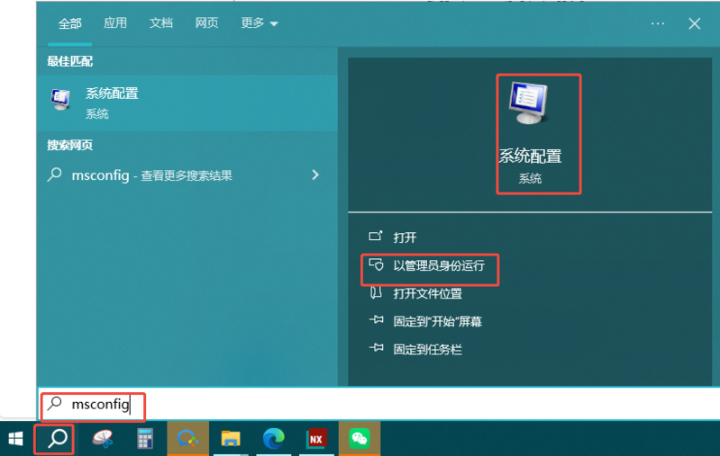

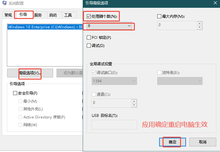

我的电脑-右键-管理-设备管理器-处理器  查看CPU核心数量
然后选择Vericut图标右键-属性-打开文件所在位置-找到vericut.bat文件,右键属性去掉只读模式,记事本打开找到
修改前
rem The following statement specifies the number of CPUs
rem set CGTECH_CPU_COUNT=1
修改后
rem set CGTECH_CPU_COUNT=8
电脑搜索栏目输入“msconfig”弹出系统配置-右键管理员身份运行-引导-高级选项-设置CPU核心数量-确定应用-确定重启电脑生效
