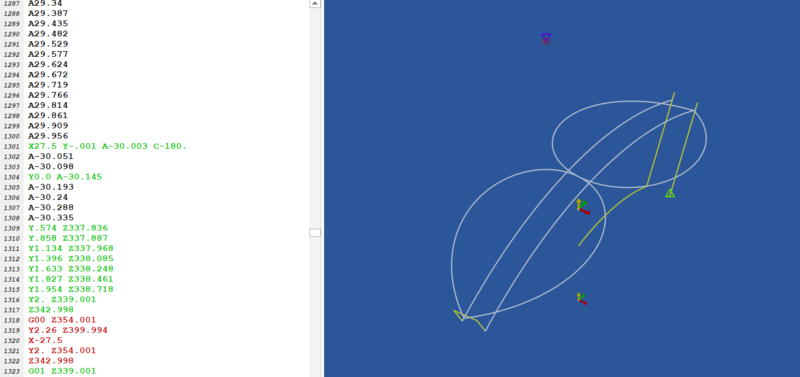

您好,不带RTCP的机床,编程只能做五轴四联动程序
 楼主| 发表于 2025-10-10 17:35:41 来自手机 | 显示全部楼层
现在是道刀路过切了,移刀的时候

百度网盘上传问题图档,标注问题刀路
 楼主| 发表于 2025-10-11 08:13:04 | 显示全部楼层
王榕慧 发表于 2025-10-10 17:40
百度网盘上传问题图档,标注问题刀路
链接: https://pan.baidu.com/s/5L1tKIP-Tv0ARZ-Q1yOZuOg
 楼主| 发表于 2025-10-11 09:16:57 | 显示全部楼层
王榕慧 发表于 2025-10-11 08:27
后处理设置正负角度打开
感谢感谢,老师
