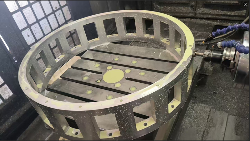

四轴铣外圆,转台卡顿现象是什么原因?

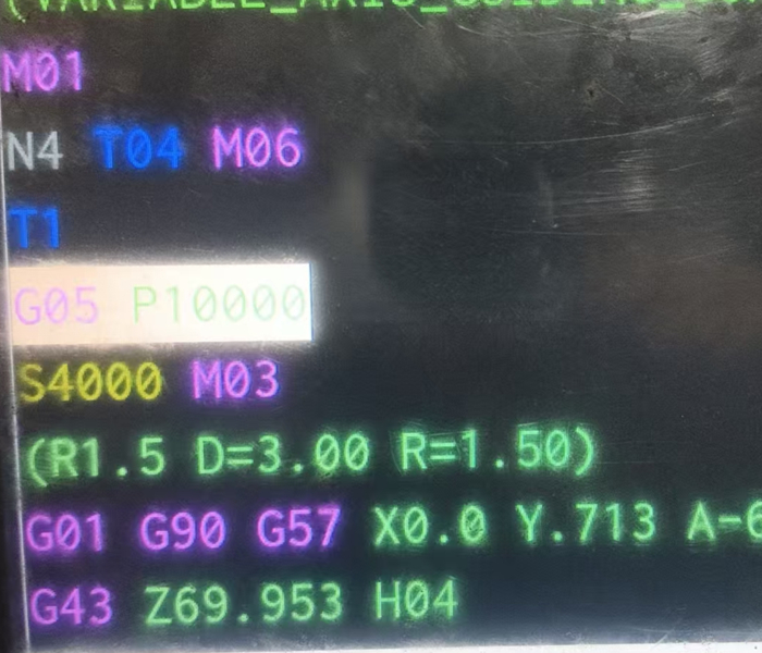

然后程序里面可以增加高速高精缓存代码
三菱:G05 P10000
发那科:G05.1 Q1
新代:G05 P10000
示范
