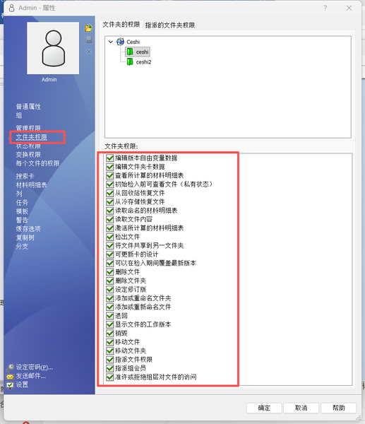

分配文件夹权限:管理员登录到 PDM 系统后,找到要设置权限的文件夹,右键单击该文件夹,选择 “属性”。在属性对话框中,切换到 “权限” 选项卡,点击 “添加用户 / 组”,从列表中选择要添加的用户或组,然后点击 “确定”。返回 “权限” 选项卡后,在左侧栏中选中要设置权限的用户或组,在右侧栏中通过选中或清除复选框来授予或取消相应的权限,如读取、写入、删除等。

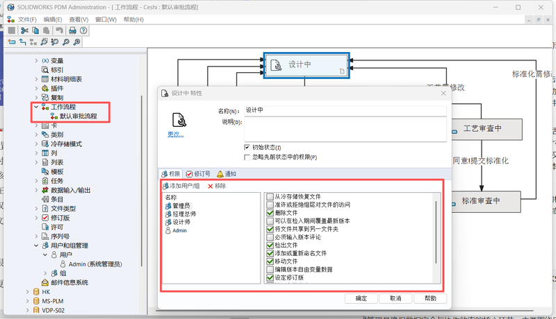

设置工作流程状态权限:在工作流程编辑器中,单击要编辑的状态。在状态属性对话框的 “权限” 选项卡上,点击 “添加用户 / 组”,从列表中选择拥有该状态下文件权限的组或单个用户,点击 “确定”。在 “权限” 选项卡上,在左侧栏中选择用户或组以为其指派权限,在右侧栏中,可选中复选框以授予权限或清除复选框以取消权限,可授予的权限包括添加或重新命名文件、检出文件、删除文件、销毁、编辑版本自由变量数据、设置修订版等。
