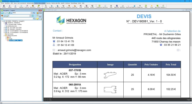

通过安装带有Radquote模块的WORKPLAN作业管理和报价,AFDL(Atelier Forezien de Découpage Laser)可以完全自主地从报价到开票,提供已收到、未完成和已交付订单以及公司营业额的完整流程。现场经理Stéphane Noailly说:“以前,我们没有生产管理软件,发票由我们的母公司DECOFOR管理,涉及所有交货单的双重录入。

他说,将WORKPLAN和Radquote接口与用于金属板零件和组件的时间分析、生产成本估算和报价生成的自动化系统相结合,意味着AFDL在价格方面比竞争对手更具响应性、准确性和公平性,这使他们能够成功地应对需求的增长。该公司成立于2013年底,DECOFOR是其唯一的客户——如今,其一半的客户是外部客户。
“我使用WORKPLAN生成与Radquote相关的精确报价,并为类似的新订单复制或修改报价;快速将其转换为订单;随时查看所有订单;并通过在WORKPLAN中输入订单号赋予车间生成交货单的自主权,这也避免了丢失发票。

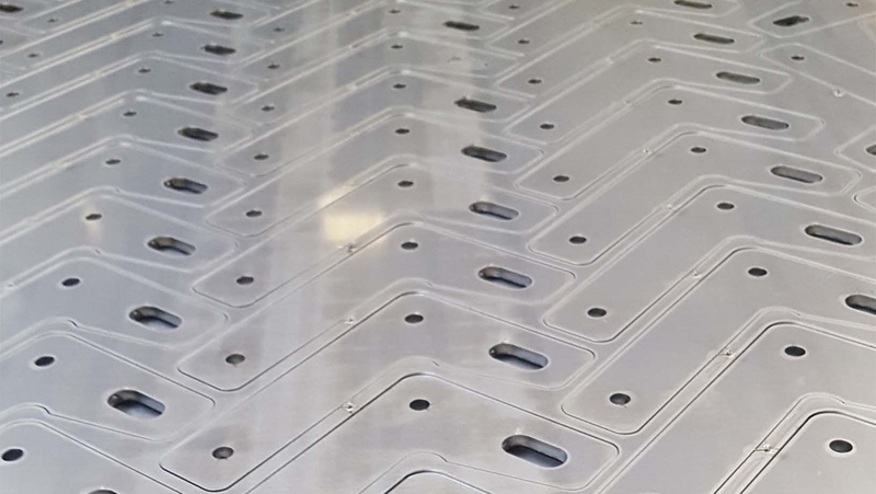

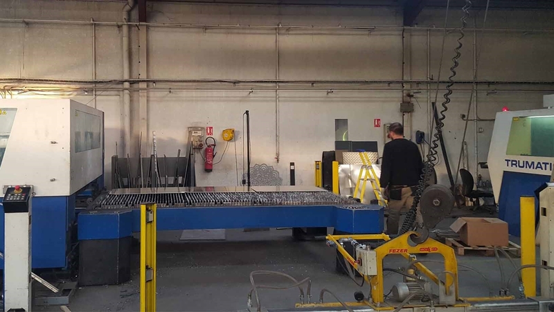

AFDL继承了一台数控机床,该机床最初是由DECOFOR在拍卖会上购买的,已经安装了RADAN,Stéphane Noailly决定继续使用该软件。生产现在每周七天、每天24小时进行,RADAN目前为两台Trumatic Laser 3050和一台Amada HFT折弯机提供编程。计划用Trumatic 3030自动光纤激光器取代其中一台激光机床,这将使它们能够进入电气行业的铜和黄铜切割。
RADAN使其生产过程尽可能简单高效。“客户向我们提供各种格式的文件,包括我们可以立即使用的DXF 2D计划;我们在RADAN 3D中打开的3D STEP文件,以便在以2D形式处理之前展开;我们必须完全重新设计的PDF文件;或者直接使用零件来复制它们。文件一经验证,就会导入RADAN 2D或3D进行嵌套并投入生产。
“RADAN 2D模块内置的绘图功能意味着我们可以有效地设计2D零件。该软件还为我们提供了一种快速简单的方法来修复或简化其他系统的几何形状。”有大约20种常规产品需要重新设计或使用文件,生产被分成50/50——首先是一系列零件,包括50多个零件;其次是单个单位。“多亏了RADAN,我们可以在下单当天生产多达30件,这意味着当客户需要立即满足时,我们可以很容易地适应他们的紧急需求。
