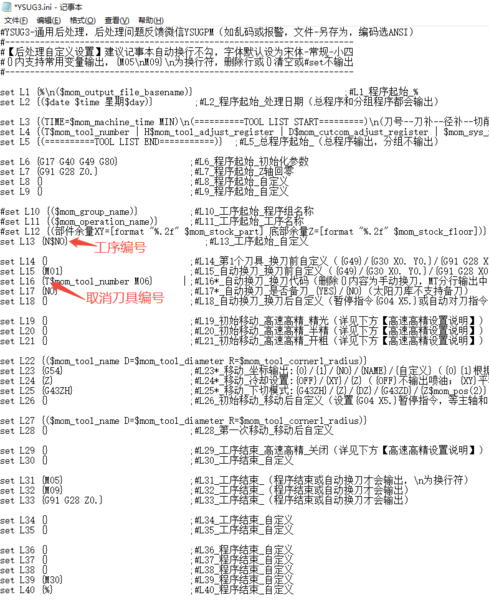

老师,求助,ug3轴发那科后处理,能不能改成一条刀路带一个N号,而不是再换刀的时候带N号,这样方便调机

记事本打开后处理配置文件YSUG3.ini,如下图设置
set L13 {N$NO}

 楼主| 发表于 2025-9-23 18:51:17 | 显示全部楼层
除了每条带N号,同时也好要带坐标系和刀具长度补偿,谢谢啊
 楼主| 发表于 2025-9-23 19:06:06 | 显示全部楼层
改完,N号没有了,老师能给看看吗,是一条程序带一个N号,同时输出坐标系和刀长,同一把刀多条程序,中间输出N号和坐标系,刀长,这样方便调机,先谢谢了

记事本打开YSUG3.ini配置文件做如下修改
set L16 {T$mom_tool_number M06}
set L22 {($mom_tool_name D=$mom_tool_diameter R=$mom_tool_corner1_radius)\nG0 G90 G5$mom_fixture_offset_value\nS$mom_spindle_speed M03}
set L23 {NO}
set L25 {G43 Z[format "%.2f" $mom_pos(2)] H$mom_tool_adjust_register}
set L27 {($mom_tool_name D=$mom_tool_diameter R=$mom_tool_corner1_radius)\nG0 G90 G5$mom_fixture_offset_value\nS$mom_spindle_speed M03}
set L36 {G91 G28 Y0.}
set L111 {NO}
set L115 {YES}
提示:夹具坐标偏置数字4即代表输出G54    5即代表输出G55依次类推

谢谢老师,耐心指导,一点架子没有,完美解决,开心
