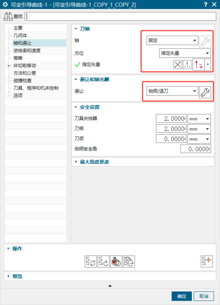

一、修正可变引导线刀轴自动避让撞刀风险
可变引导曲线刀轴设为固定,刀轴为3+2定轴,如打开自动避让,刀轴转为5轴联动。如侧倾参数设置不当,后处理还会按3+2输出,因此产生撞刀风险。更新后,修复此严重BUG。

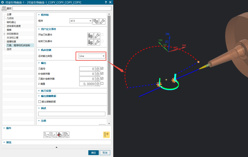

二、增加报警“可变轴工序-机床控制-运动输出类型-应设为直线Line”
运动输出类型-圆弧,如上图红线非切削移动为空间圆弧,输出会丢失角度,引起撞刀。
运动输出类型-直线,如上图红线非切削移动生成为直线,输出不会丢失角度,安全。
增加此弹窗报警,提示运动输出应设为Line直线输出。
后处理配置文件YSUG5.ini,增加如下一行,设为Y或N可屏蔽此弹窗报警
set L221 {T可变轴工序-机床控制-运动输出类型-应设为直线Line,请检查工序: $mom_operation_name}
