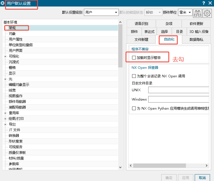

求助各位老师,打开软件出现这种问题怎么解决
1#
发表于 2025-9-16 10:55:10 来自手机 | 只看该作者 |只看大图 |倒序浏览 |阅读模式
信息
Menuscript定义
语法错误存在于第18行,位于文件:C:\Program Files\Siemens\NX2212localization\prclstartupldefinitions_china gear.btn
按钮'RACK'缺少有效的操作。
Menuscript定义
语法错误存在于第25行,位于文件:C:\Program Files\Siemens\NX2212\localization\prclstartupldefinitions_china gear.btn
按钮'CYLINDER_GEAR_NEW"缺少有效的操作。
Menuscript定义
语法错误存在于第 32行,位于文件:C:\Program Files\Siemens\NX2212Vlocalization\prcistartupldefinitions_china gear.btn
按钮'BEVEL_GEAR_NEW'缺少有效的操作。
Menuscript定义
语法错误存在于第39行,位于文件:C:\Program Files\Siemens\NX2212localization\prclstartupldefinitions_china_gear.btn
按钮'GEAR_ENGAGE'缺少有效的操作。
2#
发表于 2025-9-16 15:24:51 | 只看该作者
您好,这个是外挂跟软件编码版本不兼容导致的警报,不影响NX软件和外挂的使用,直接关闭即可,如果不想每次看到,可以在用户默认设置-常规-自动化-去勾加载显示报警
