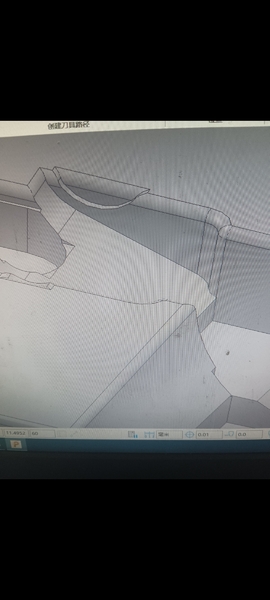

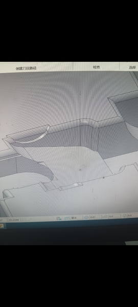

这种斜面和垂直面在一起的用什么策略精加工

这里是加工不干净的,一般是等高,小刀清根,想要加工干净考虑放电加工
