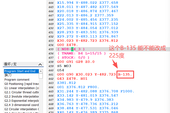

[PM后处理] PM通用四轴卧加后处理怎么把B-135改成B225度
发表于 2025-9-13 16:38:03 | 显示全部楼层 |阅读模式
希望 大佬能帮我解决下~~~~!!!谢谢
就像这个样子
就像这个样子

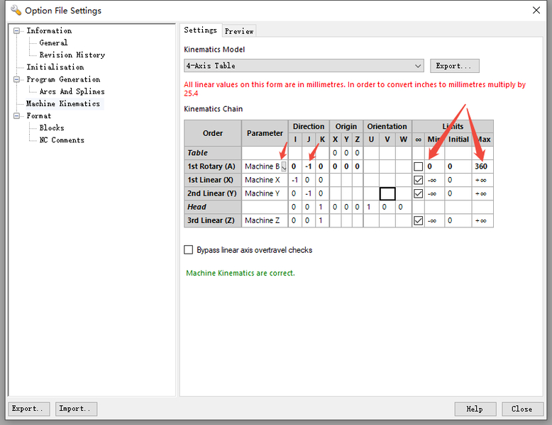

发表于 2025-9-14 16:31:25 | 显示全部楼层
修改B轴角度限制为正角度
