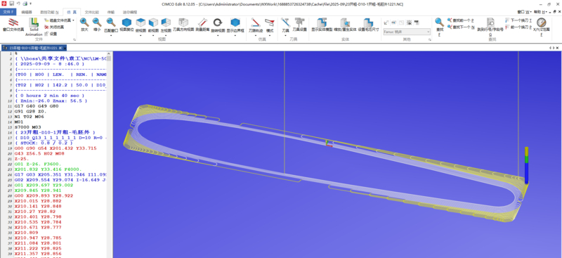

用优胜PM后处理,动态铣,老是会一顿一顿的?请老师分析是什么原因
23开粗-D10-1开粗-毛胚外1221.rar (77.23 KB, 下载次数: 27)
发表于 2025-9-9 17:45:55 | 显示全部楼层
CIMCO仿真检查,黄色线为G00移动。三菱和发那科系统,G00运行短直线会比较卡顿
G00怎么改为输出G01?

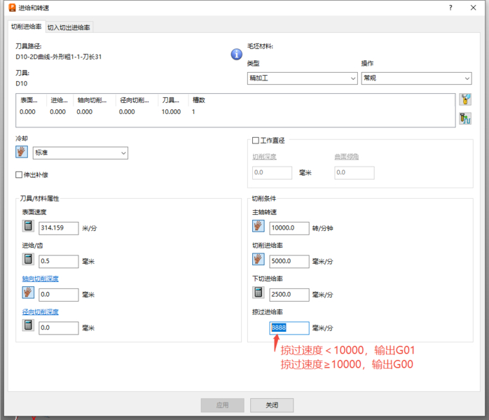

方法一、用PM后处理构造器打开优胜后处理,L102设置加大:如100000
掠过速度F≥L102,快速移动转换为G00
方法二、掠过速度设为小于L102
