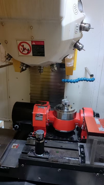

今天接到外省优胜粉丝求助:工厂新代三轴加装了一台BA轴3+2转台,如图所示
四轴符号为B,平行于X旋转,手轮顺时针摇,B轴往门方向倒
五轴符号为A,平行于Z旋转,手轮顺时针摇,C轴亦顺时针旋转

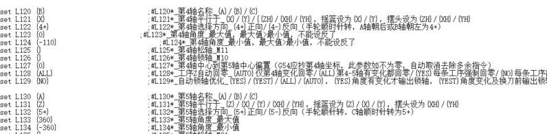

后处理定制方案
记事本打开YSUG5_noRTCP.ini文件,按如下修改
set L36 {G91 G28 Y0.}
set L38 {G0 G90 B0.A0.}
set L100 {P*SNOM29}
set L120 {B}
set L121 {X}
set L122 {4-}
set L123 {120}
set L124 {0}
set L130 {A}
set L131 {Z}
set L132 {5+}
set L133 {360}
set L134 {-360

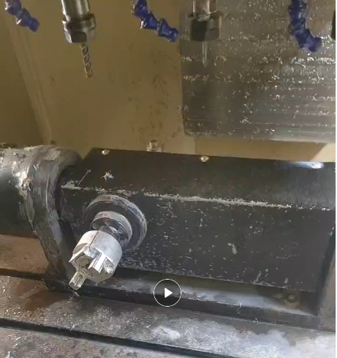

还有类似其他典型案例,手轮顺时针摇四轴为A平行于Z轴顺时针旋转,五轴为B平行于X轴顺时针(向里)旋转,如图所示:
根据五轴校友描述
后处理参数设置如下

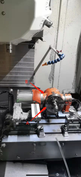

典型案例之二,手轮顺时针摇四轴为A平行于Z轴逆时针旋转,五轴为C平行于X轴(向外)旋转,如图所示:

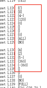

根据优胜粉丝后处理VIP描述
后处理参数设置如下
