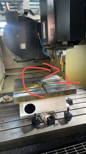

1、加装卧式转台(5度/分)角度,C轴平行于Z轴,角度不是5度的倍数报警

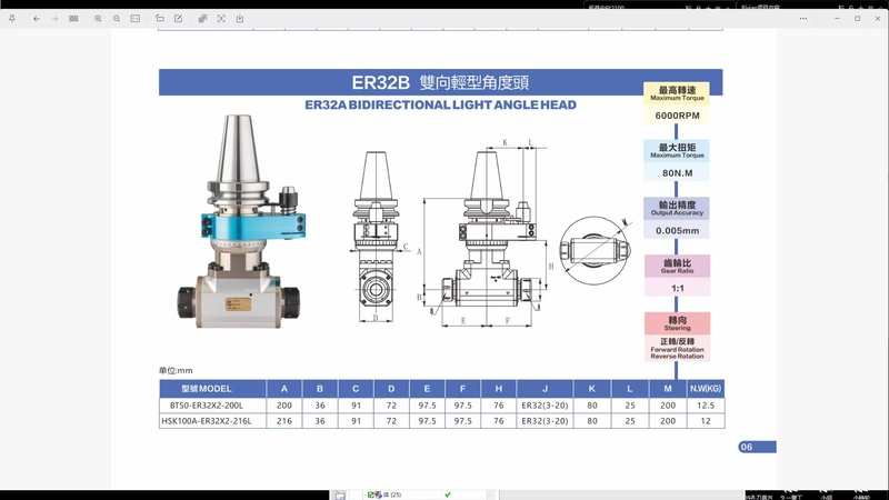

2、双向角度头,平行于X轴,自动换刀,一头钻孔,一头攻牙
3、带宏坐标运算
4、C轴M53松轴,M54锁轴
5、转台每次转角度设置到机床固定机械坐标Z回零,Y回零,X机械坐标-400
G0 G90 G54

这个程序手编的,不知道是不是这样的,目前公司加装卧式转台与角度头加工加工四个面螺纹,只在X轴向加工,买的是双向角度头
