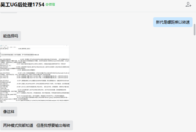

今天接到优胜后处理VIP咨询:新代五轴想要输出螺距并且以G59 M29 刚性攻牙G94 取消,该怎么自定义后处理
接下来,我们一起来看下方法:
