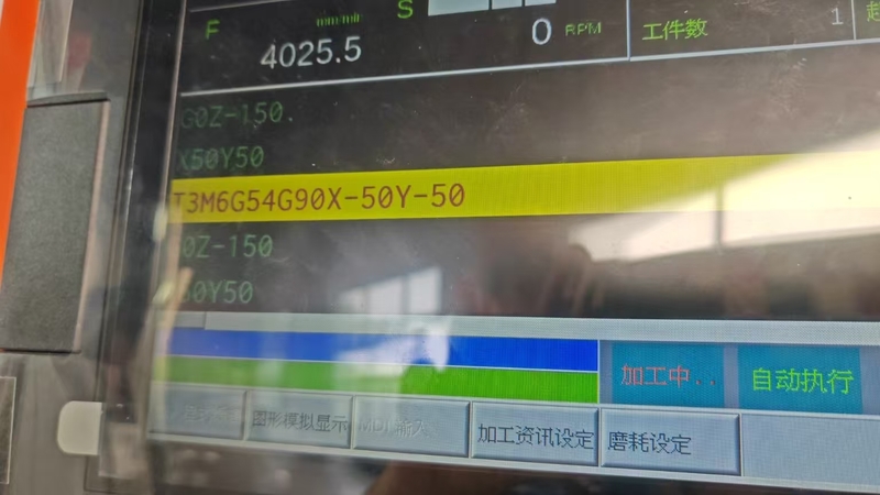

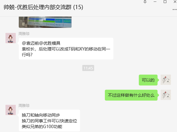

随着我国国产五轴机床崛起,涌现了一大批优秀的机床厂商,帅克精机就是其中之一,帅克选择和优胜强强联手为客户提供可靠安全的后置处理服务,今日提出希望做到换刀和ACXY同行以提升加工效率,如图所示: 示例.jpg 需求.jpg
