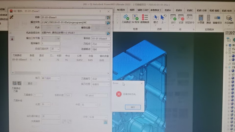

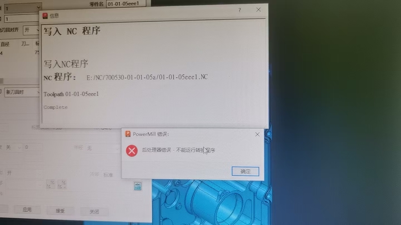

请问老师优胜PM后处理报错要怎么处理?
目录名称无效
后处理器错误 - 不能运行转换程序

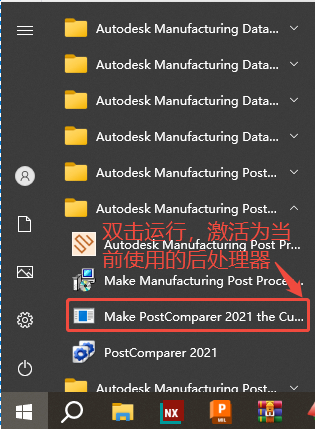

可能PM2026为当前激活的后处理器,同后处理兼容问题
开始菜单,双击Make Manufacturing Post Processor Utility 2021 the Current Version,激活为当前使用的后处理器
