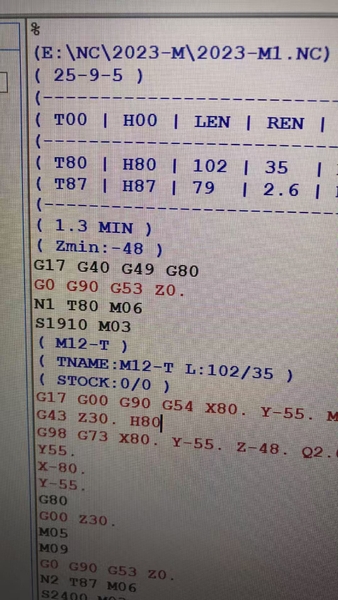

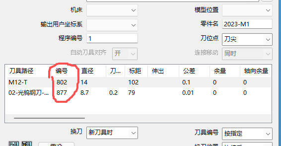

[PowerMILL] POWERMILL后处理出来只有前面两位数!怎么改为后处理输出4位数?
发表于 2025-9-5 15:28:55 | 显示全部楼层 |阅读模式
问题来源 1
姓名昵称 1
联系方式 1
处理状态 已完成
受理中 已回复 已完成
