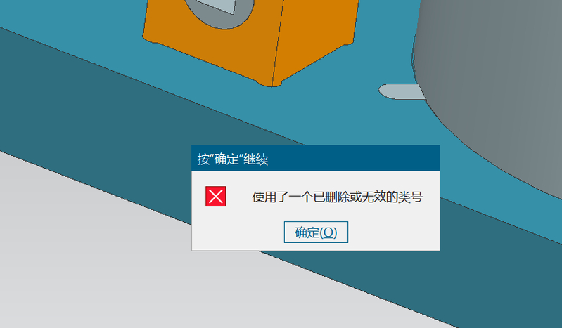

UG编程出现这个报警怎么搞,使用了一个已删除或无效的类号,请问这个要怎么处理?

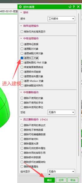

您好,这个一般由于您做了编程辅助体在没有移除参数的情况下参与了程序的编写,在编写完程序以后,有再去移除了几何体参数从而导致的报警,建议在编程之前就将辅助体移除参数,终极解决办法如图所示
