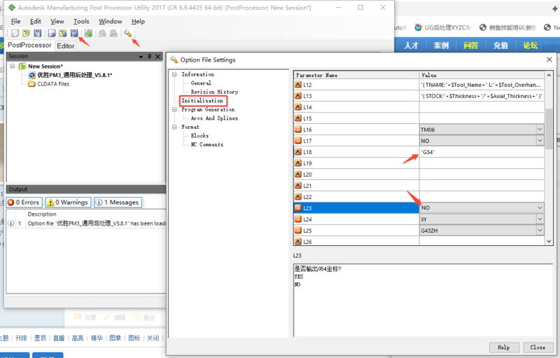

处理出来每个工序都有一个G54很烦人,怎么修改。
2#
发表于 2025-8-30 23:43:29 | 只看该作者
L18 设为 “G54”
L23 设为 NO

优胜模具 发表于 2025-8-30 23:43
L18 设为 “G54”
L23 设为 NO
老师,按你上面设置后,自动换刀每一次换刀时还是会处理出来一个G54,还需要调整一下哪个位置吗?
