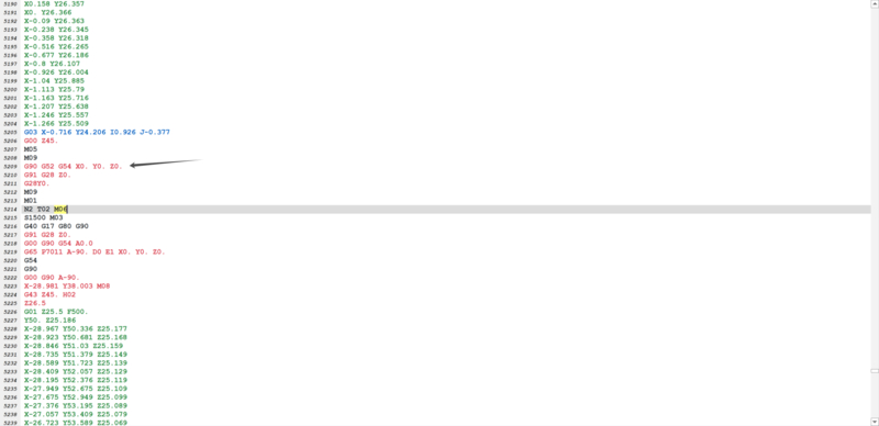

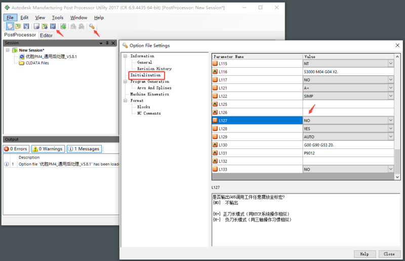

我是用新代系统的,发现有这段系统就报警不能运行。在通用后处理找不到修改选项。能不能帮我解决一下

L127  设为 NO
 楼主| 发表于 2025-8-31 11:00:27 | 显示全部楼层
谢谢回复,不过我要输出G65调用工件任意摆放坐标宏。有没有其他办法取消还可以调用G65?
