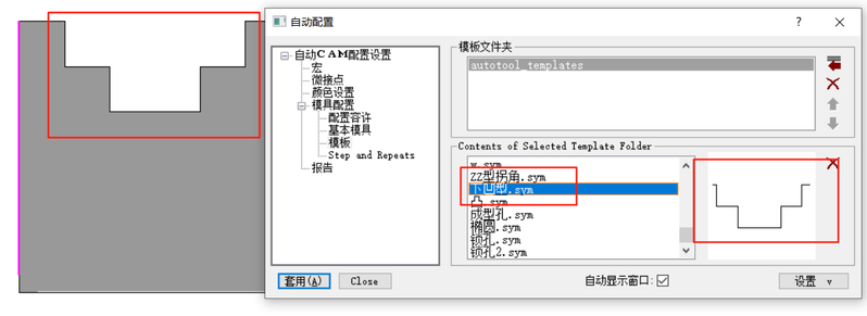

在冲床加工领域,面对复杂异形零件,工程师们常常陷入耗时耗力的人工配刀困境。反复试错、依赖经验、效率低,这些痛点不仅拖慢生产节奏,更成为企业提升竞争力的无形枷锁。如何突破复杂形状冲压编程的效率瓶颈?Radan,给出了完美答案——Radan冲床配刀模板插件。这款革命性的工具,正是为解决这些核心痛点而生,将彻底改变您处理复杂冲压件的模式。
Radan是一款专业的钣金设计加工软件,也是全球著名的制造业信息化软件,其包含的衍生产品还有Radben、Radimport、Radquote。30多年来,Radan始终不断完善、日新月异,力求为用户提供从设计、加工到管理的更全面解决方案。
下面我们看看Radan冲床配刀模板是如何让复杂冲压编程化繁为简的:
1.        首先,对于有些零件的边角需要配置刀具的,软件自动配置的刀具不合理。如下图所示:
2.        然后,需要手动进行调整。如下图所示:

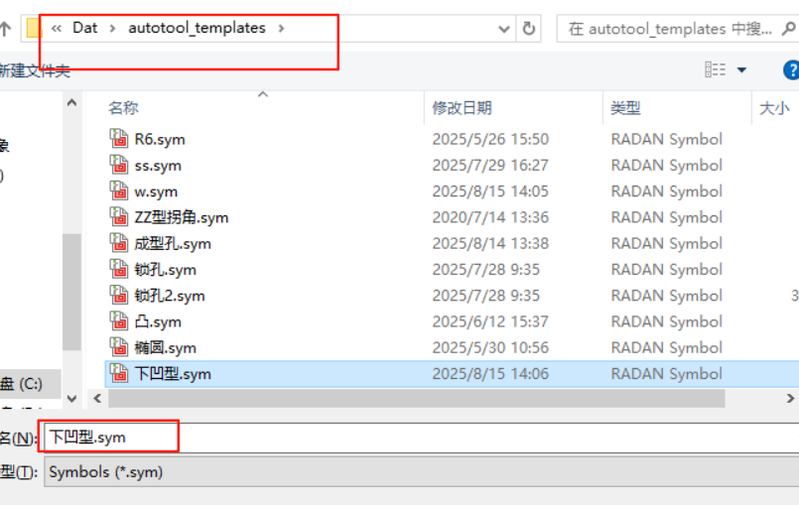

3.        然后,需要将其保存为配刀模板,保存配刀模板的文件夹中。如下图所示:

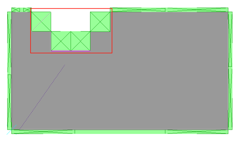

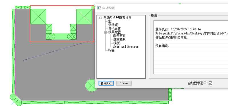

4.        当再次遇到相同的边角处理时,直接调用配刀模板使其自动配置刀具。如下图所示:
Radan冲床配刀模板插件,就是您提升效率、降低成本、增强市场竞争力的智能密钥。拥抱自动化,释放工程师潜能,让复杂冲压件的加工从此变得轻松、精准、高效。立即体验Radan的强大,开启您的智能冲压新篇章!
