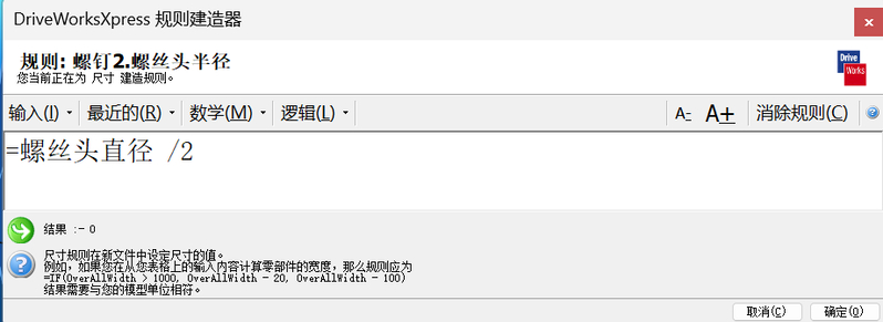

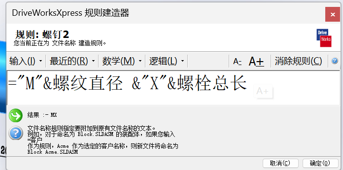

5完成后切换至下一项编辑规则,双击文件名称规则进行编辑,输入视频中,文件名称的逻辑符号,实现参数化生成新文件时
双击添,将螺丝直径与长度的规格参数体现在文件名中加螺丝头半径的规则,由于该尺寸在草图时为半径,但填写表格项为直径,所以逻辑关系为输入项除以2后填入尺寸中。螺栓总长与厚度的尺寸来源与填写项相等,规则即为等于相应输入项的名称。螺纹半径同理,按照螺纹头半径规则进行添加。
