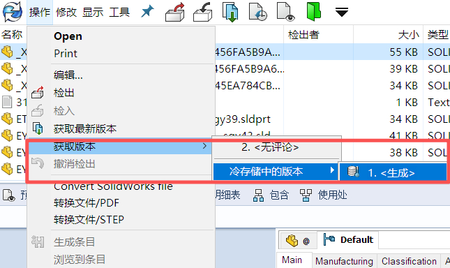

从冷存储恢复文件时,可通过文件资源管理器的 “获取版本” 菜单选择冷存储版本,并支持批量恢复装配体及其关联文件。恢复操作会记录在文件历史中,包含恢复时间和用户信息。

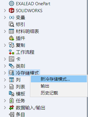

创建模式:在管理工具中右键 “冷存储模式”→“新冷存储模式”

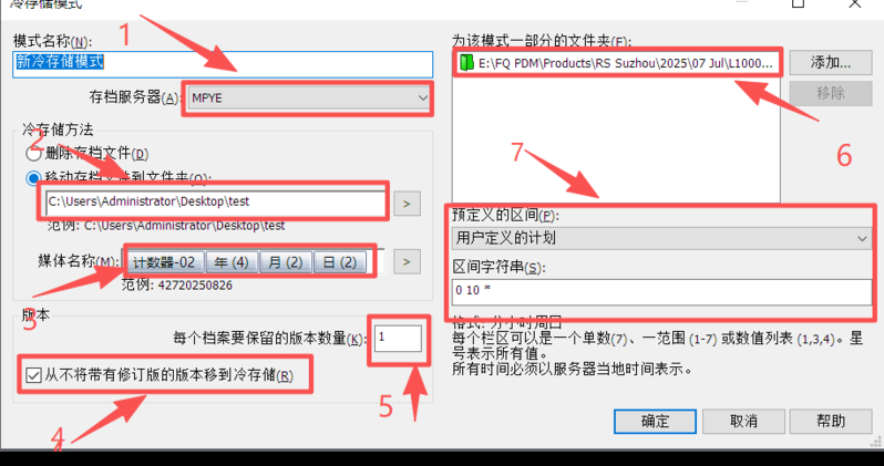

(1)选择存档服务器;
(2)冷存储方法;
        直接删除存档
        移动存档至指定路径下
(3)媒体名称:保存存档的文件夹格式;
(4)保留文件修订版本的存档
(5)设置每个文件保留的版本数量(由高到低)
(6)为该模式一部分的文件夹:选择使用冷存储的文件所在路径
(7)预定义区间:
可以选择已有的规则,也可以自己定义
区间字符串的三位字符分别代表“分”、“时”、“天”
例如“0 10 *”代表每天10点执行冷存储计划
