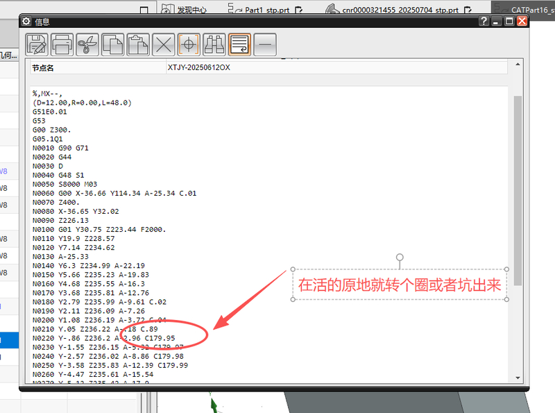

C轴角度有时候就在原地转角度 把活都转个坑出来
查看: 202|回复: 1
[UG后处理] 能否帮我把发格五轴龙门后处理改下
发表于 2025-8-27 13:13:57 | 显示全部楼层 |阅读模式
能否帮我把发格五轴龙门后处理改下 图185329

发表于 2025-8-30 23:27:35 | 显示全部楼层
修改了C轴角度限制
FAGOR.zip (59.2 KB, 下载次数: 24)
