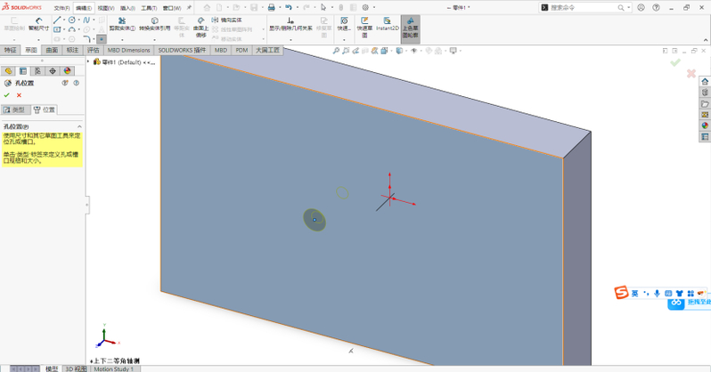

本文介绍了解决SOLIDWORKS在打开或使用过程中Toolbox标准数据库丢失的问题。通过重新设置Toolbox数据库路径并复制标准数据库文件以及安装包修复SOLIDWORKS,可以恢复正常的功能,如报错弹窗消失、异形孔和零件可以生成。

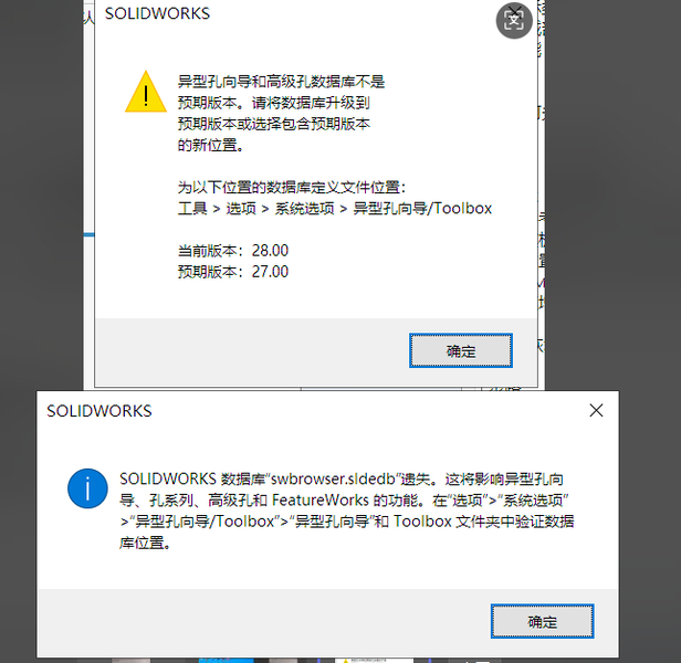

以上图片中存在两种报错情况,具体原因如下:
第一种报错,其根源在于数据库状态与预期不符。例如,在进行版本升级操作后,可能会导致数据库混乱问题,进而引发此类报错。
第二种报错,则是由于数据库文件丢失所致。比如,在清理系统垃圾的过程中,若操作不当误删了数据库相关文件,就会触发该报错。

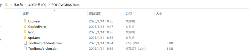

解决方法1

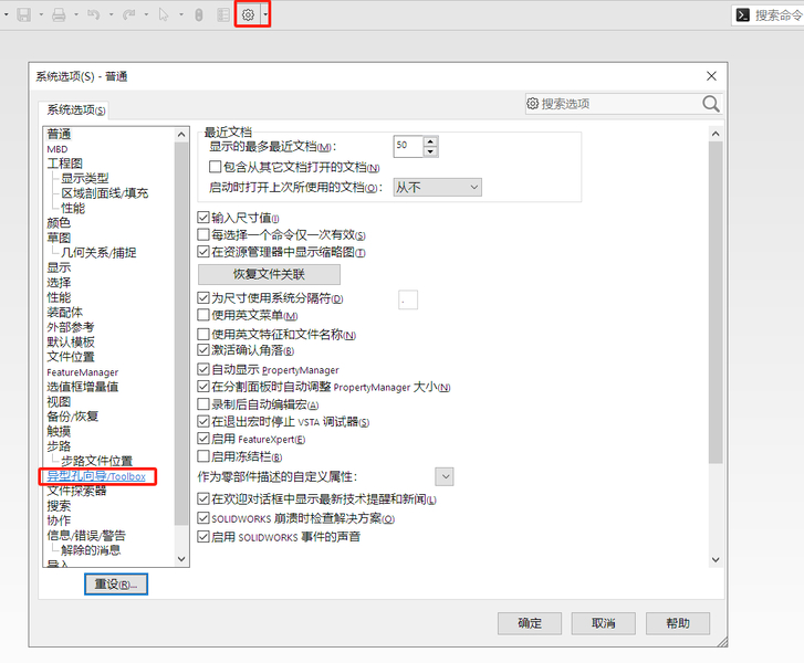

1、打开系统选项->异型孔向导/Toolbox设置。

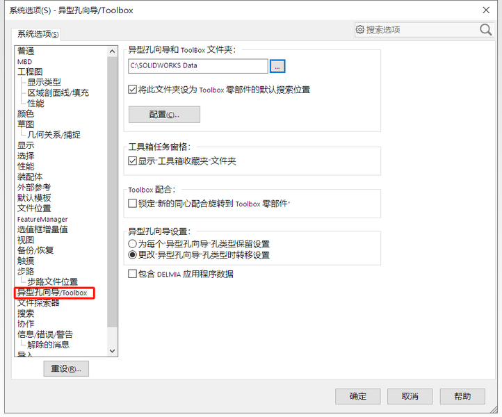

2、点击后,出现以下画面 ,找到异型孔向导/ToolBox标准数据库所在的文件夹,我的在C:\SOLIDWOEKS Data\。
3、将对应版本的ToolBox标准数据库文件解压复制到这个文件夹下。
4、再次尝试打开Toolbox就可以正常使用了。

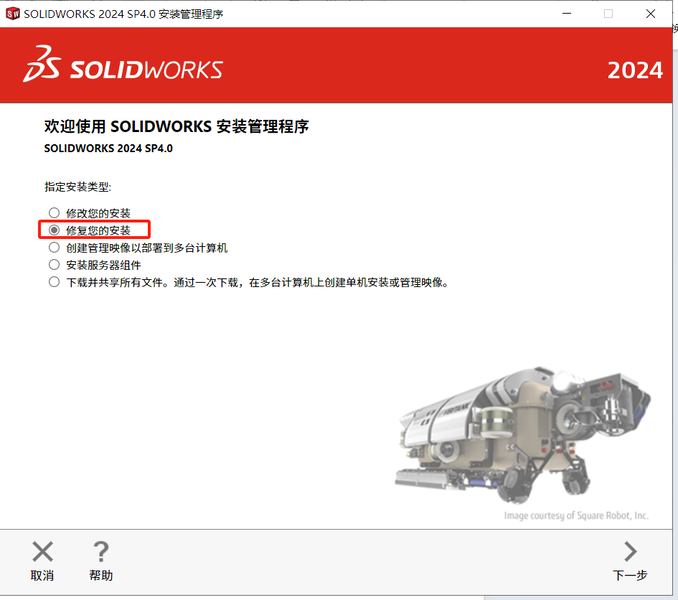

解决方法2

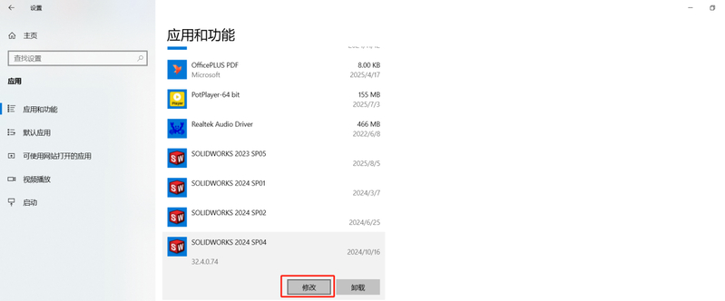

1、首先点击左下角Windows开始菜单点击设置->应用->SOLIDWORKS。
2、点击对应版本SOLIDWORKS下的修改。

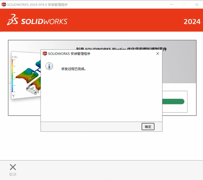

3、点击修复您的安装。
4、接下来选择产品,这里选择SOLIDWORKS本体点击修复即可。
•        5、最终完成了数据库修复,即可以正常打开使用。
