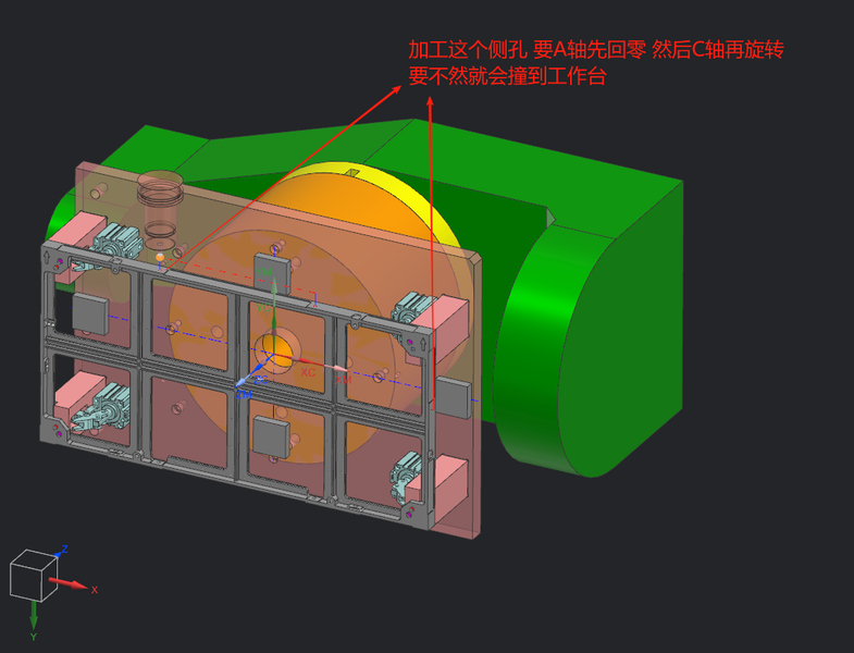

老师好,我们工厂新购买一个新代五轴机床,专门做大件,后处理需要专门定制为A零状态下,C旋转角度后A再摆角度加工,防止碰撞工作台,请问后处理应该怎么设置?

您好,优胜后处理支持个性化定制,以下是DIY方法:
1、进入postprocessor文件夹,记事本打开YSUG5.ini,按如下参数设置
set L7 {G00 G90 G53 Z0.}
set L8 {G00 G90 A0.\nC0.}
set L14 {G91 G28 X0.}
set L15 {M01\nG91 G28 X0.\nG0 G90 A0.}
set L36 {G00 G90 G53 Y0.}
set L38 {G00 G90 A0.\nC0.}
set L137 {G00 G90 G53 Z0.\nG0 G90 A0.}
然后点击另存为,编码格式选择UTF-8
2、找到YSUG5.def并用记事本打开,Ctrl+F搜索BLOCK_TEMPLATE initial_move_rotation块
按如下修改
       G_motion[$mom_sys_rapid_code]
       G_mode[$mom_sys_output_code(ABSOLUTE)]
       fifth_axis[$mom_out_angle_pos(1)]
       Text[ \n]\nows
       fourth_axis[$mom_out_angle_pos(0)]
最终效果:
