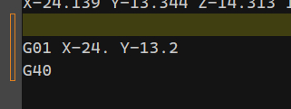

怎么让G40在G01的后面一行输出
机床不能识别1
机床不能识别1
机床不能识别2
机床不能识别2
机床能识别
机床能识别

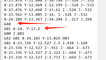

不是的,我要先输出G01再输出G40

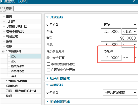

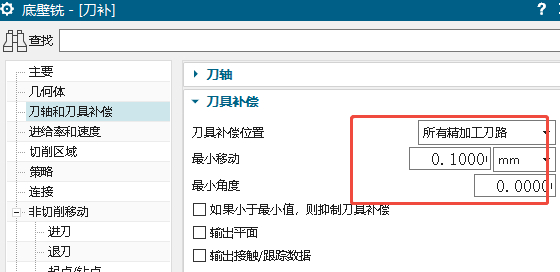

您好,针对这个问题,可以在刀具进刀直线段距离延长1-2毫米即可

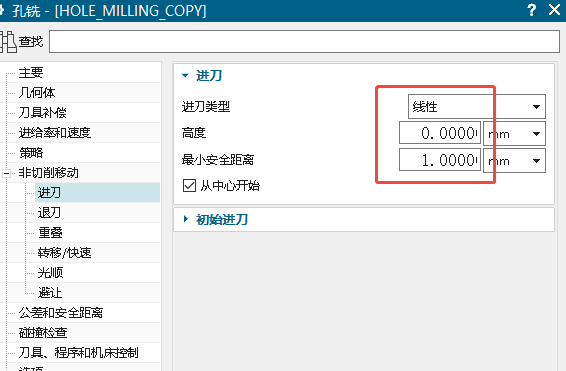

可是我是hole making
【温馨提示】技术问题 ...
发表于 2025-9-12 17:41:27 | 显示全部楼层
李峙林 发表于 2025-9-12 13:07
可是我是hole making
请修改一下孔铣进退刀
