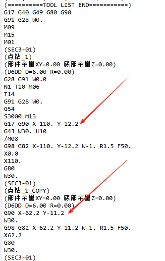

[UG后处理] M3强制输出M13怎么弄
发表于 2025-8-8 20:11:53 | 显示全部楼层 |阅读模式
M3转成M13
M3强制输出M13怎么弄 图185205
   该怎么弄,其他的都改好了

发表于 2025-8-8 22:43:45 | 显示全部楼层
记事本打开YSUG3.def,修改如下两处
  FORMAT Digit_2 "&_02_00"
修改为
  FORMAT Digit_2 "&__2_00"
  ADDRESS M_spindle
      FORMAT      Digit_2
      FORCE       off
      LEADER      "M"
修改为
  ADDRESS M_spindle
      FORMAT      Digit_2
      FORCE       off
      LEADER      "M1"
 楼主| 发表于 2025-8-15 15:31:06 | 显示全部楼层
这样改会导致G90那一行没有G00
M3强制输出M13怎么弄 图185264

 楼主| 发表于 2025-8-16 15:32:47 | 显示全部楼层
这样改会出现一个问题,你看一下我上一条回复的
