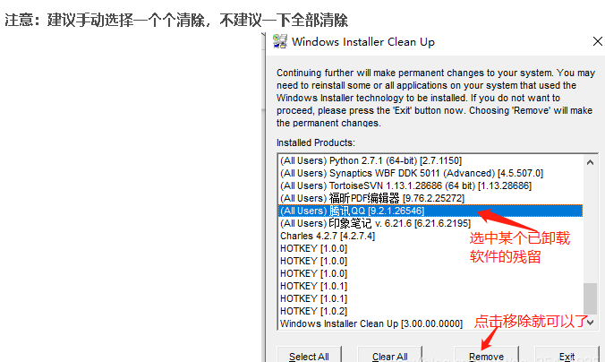

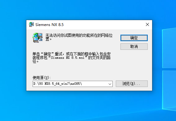

老师好,我的电脑是WIN7系统,卸载UG8.5的时候,提示:无法访问你试图使用的功能所在的网络位置,这是怎么了?
2#
发表于 2025-8-8 09:07:41 | 只看该作者

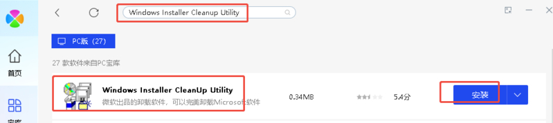

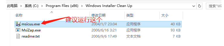

您好,这是注册表没有清理干净,可以下载一个Windows Installer Cleanup Utility软件,然后手动清理一下再去卸载
