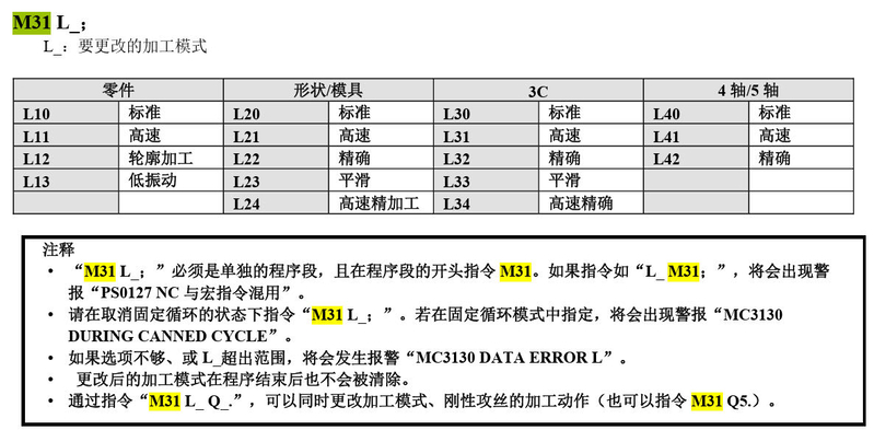

客户发兰克小黄机,主要加工精密铜公,FANUC 31i-MODEL B Plus高配系统
公差≥0.015  输出标准模式 M31 L20
公差<0.015 输出高精模式 M31 L22
