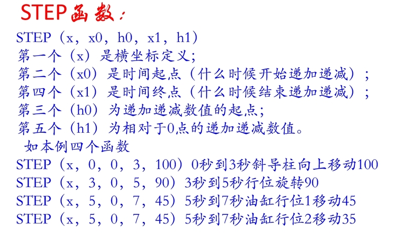

运动函数STEP(x,1,0,2,8)+STEP(x,0,0,1,150)
是什么意思
到底是加起来几秒移动了多少毫米
怎么算的
发表于 2025-8-6 10:05:44 | 显示全部楼层
0秒到1秒走了150   1秒到2秒走了8
发表于 2025-8-10 11:44:18 来自手机 | 显示全部楼层
优胜设计史勇老师 发表于 2025-8-6 10:05
0秒到1秒走了150   1秒到2秒走了8
第四行不是移动了45吗,为什么是35
 楼主| 发表于 2025-8-11 19:18:22 来自手机 | 显示全部楼层
江湖夜雨67 发表于 2025-8-10 11:44
第四行不是移动了45吗,为什么是35
还是你仔细
