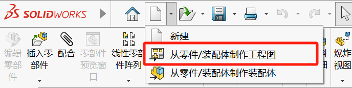

2.创建工程图
        使用该装配体生成工程图

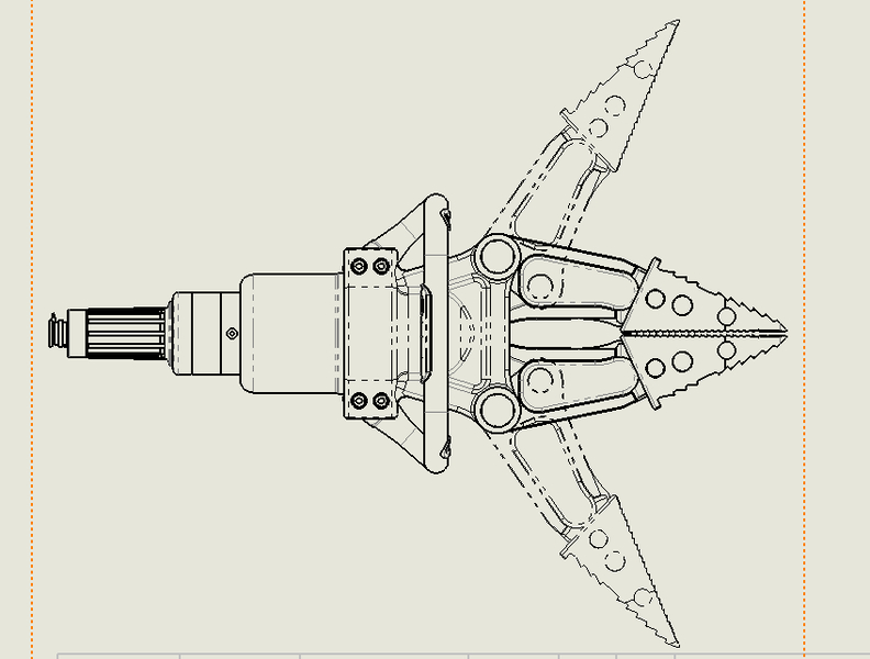

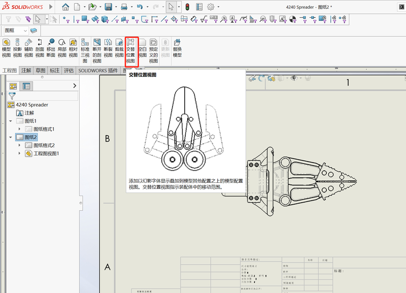

        在工程图中选择需要添加交替位置的视图,本实例添加俯视图
3.添加交替位置视图

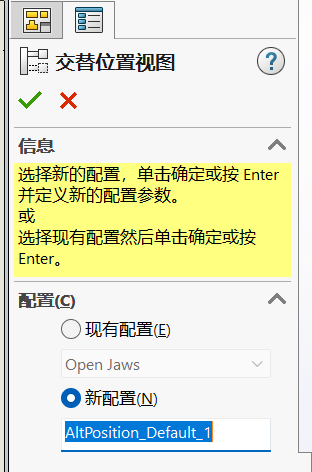

        点击“交替位置视图”功能
        选择“新配置”选项来创建交替视图(可以重命名)

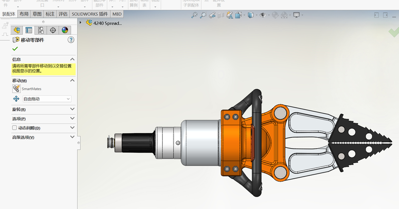

        确认后系统会自动切换到模型界面

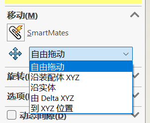

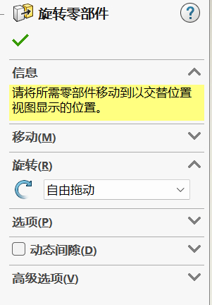

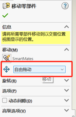

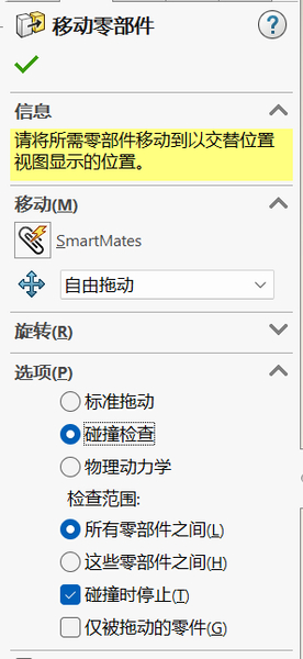

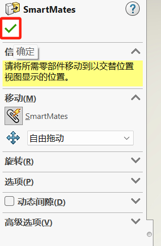

4.调整模型状态
在模型界面中,可通过以下方式调整:
使用“移动”功能(提供多种移动方式)
使用“旋转”功能
启用“碰撞检查”等辅助选项
        本示例选择“自由拖动”模式进行调整

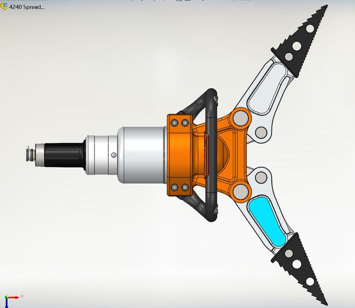

        调整完成后确认保存

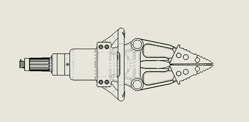

5.查看效果
        系统自动返回工程图界面
        可观察到原视图上已叠加显示调整后的状态
6.配置管理
        返回模型检查配置管理器
        可见系统已自动创建新配置记录模型变更后的状态
