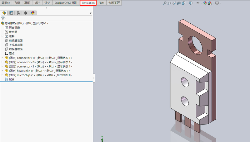

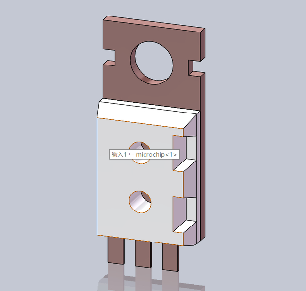

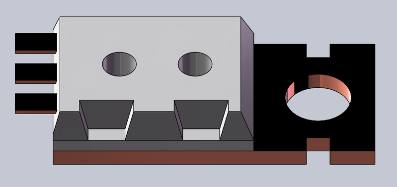

1、首先打开芯片模型,同时确保Simulation插件处于激活状态。
2、接下来在选项卡位置激活Simulation选项卡。

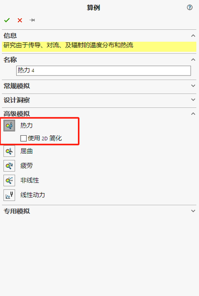

3、在Simulation选项卡点击新建算例,在算例信息中选择热力分析。
4、接下来将跳转至热力分析设计树,定义其材质分别为铜和陶瓷。

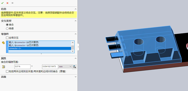

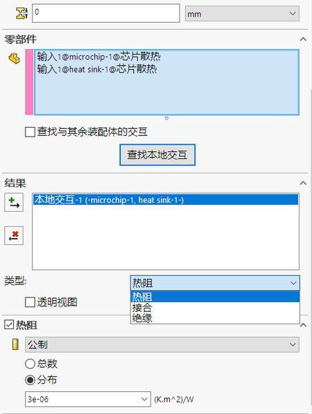

5、在连结处删除默认连接,使用本地交互中的自动查找面分别点击芯片和散热片,为其设定分布热阻3e-6W/m2·K,芯片与连接器为结合。(热分析的接触类型为热传导性,热阻为部分传递,接合为完全传递,绝缘则完全阻断热传递)

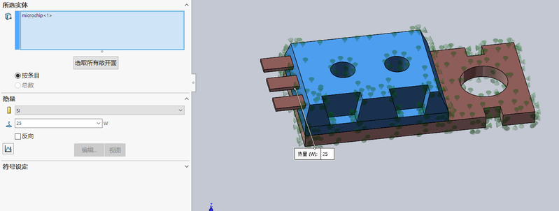

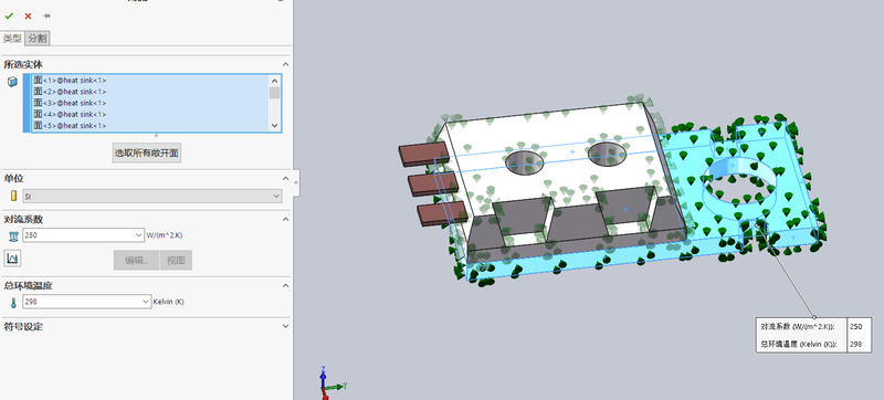

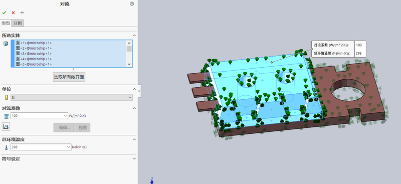

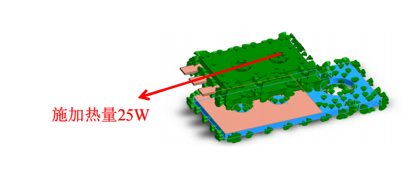

6、接下来是外部载荷,为其分别添加热量与对流。

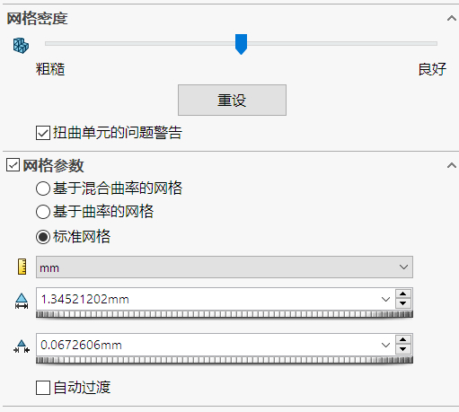

7、接下来则是生成网格,这里我们使用默认网格。

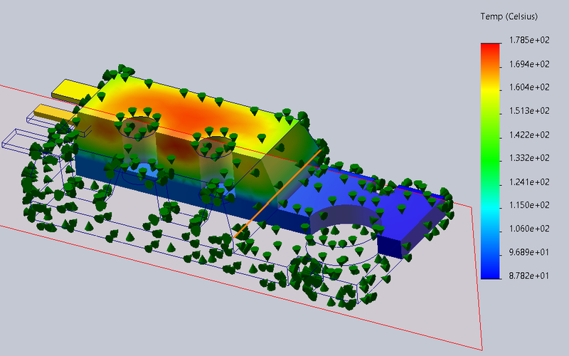

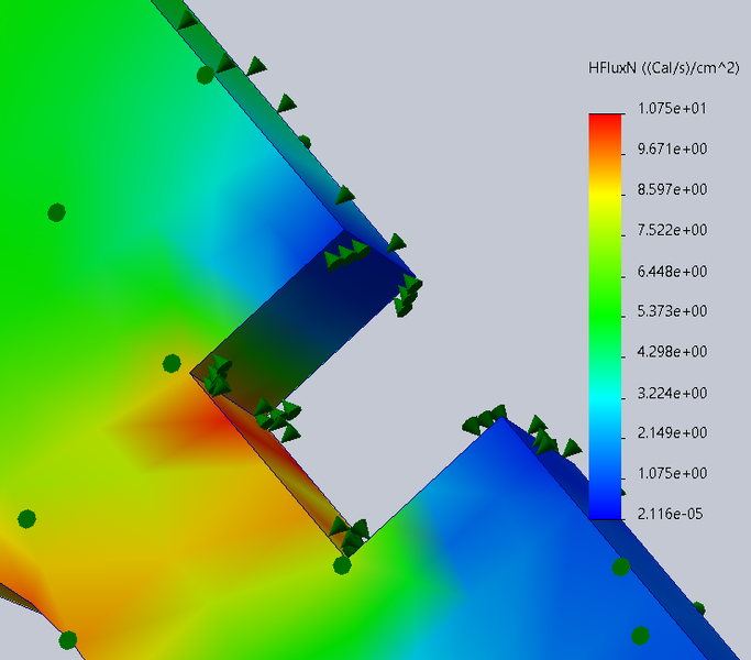

8、最后点击运行即可得到结果,芯片的最高温度为178℃,在散热板的凹槽处热流量较高。
