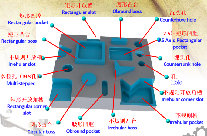

        ‌自动化代替手动查找:‌ 最核心的优势。CAMWorks能够自动扫描SolidWorks零件模型,识别出孔、型腔、槽、凸台、倒角、平面等常见的加工特征,无需程序员手动在模型上逐一查找、选择和定义这些特征。
        ‌批量处理:‌ 一次性识别出模型中所有符合条件的特征(如所有相同直径的通孔),极大节省了重复劳动时间。

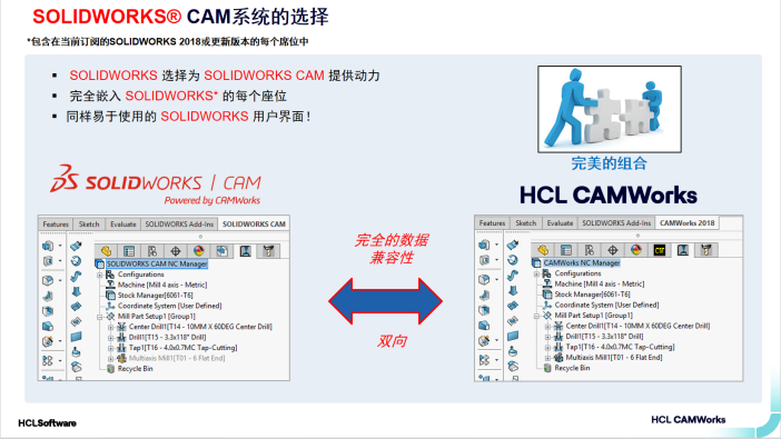

3、‌无缝集成SolidWorks:‌
        ‌利用原生建模数据:‌ AFR深度集成SolidWorks内核,直接读取模型的精确几何、特征树(历史树)和参数信息(尺寸、公差)。
        ‌特征树同步:‌ 识别出的加工特征会直观地显示在CAMWorks特征树中,并与SolidWorks的设计特征树保持关联(如果模型是特征建模的)。设计变更后,加工特征树能智能更新。

        ‌识别复杂特征:‌ 不仅能识别简单孔槽,还能识别复杂的相交特征、开放轮廓、不规则型腔、多台阶孔等。

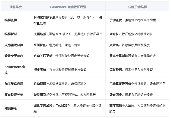

下表总结了CAMWorks自动特征识别的核心优势对比传统手动编程方式:

这个是不是就是solidworks CAM的升级版?
