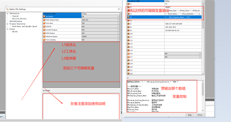

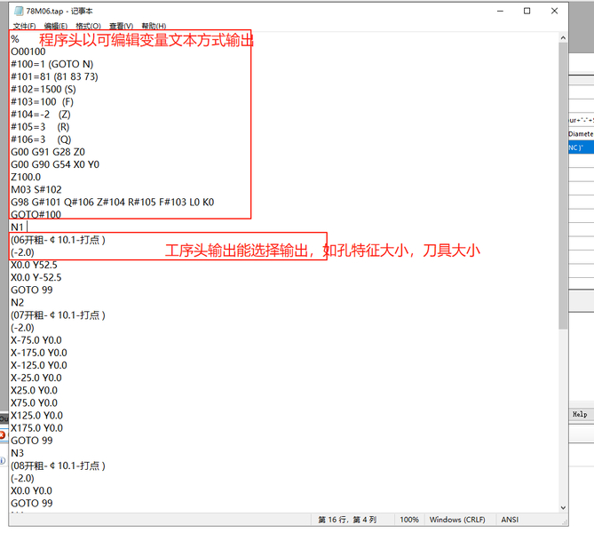

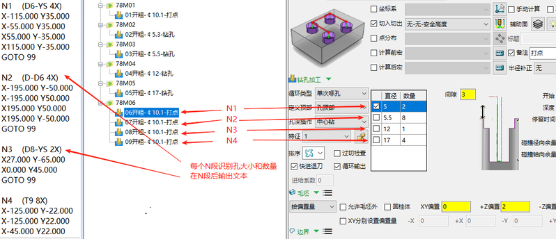

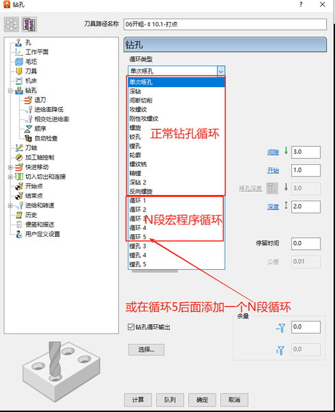

需求:1.把后处理加一些约束,比如识别特殊循环类型以N段输出,正常循环类型单次啄孔(G81),深钻(G83)还是按照钻孔循环输出。
2.后处理以刀路分N段,如:
3.添加可变量输出文本,如:
4.在pm post编辑可以加上变量文本控制,如:
写在最后:希望把功能合并在 优胜PM3_通用后处理_V5.7.5.rar (53.54 KB, 下载次数: 6)
