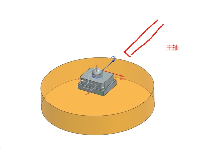

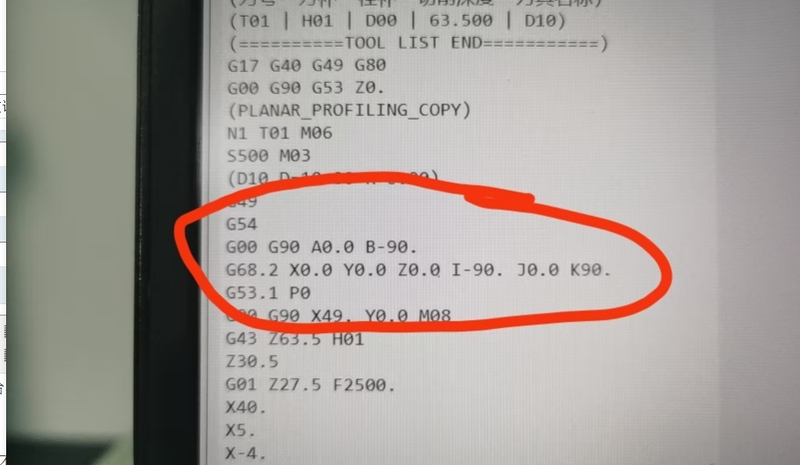

A轴手轮顺时针旋转正方向,转台往里倒,B轴手轮顺时针,B轴转台逆时针旋转
卧式AB摇篮五轴应该怎么设置? 图184925
卧式AB摇篮五轴应该怎么设置? 图184927
B轴绕Y轴旋转,斜平面输出的却不对

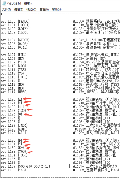

请问有机床结构图片吗?按帖子描述,用优胜5轴后处理设置如下
卧式AB摇篮五轴应该怎么设置? 图184940
