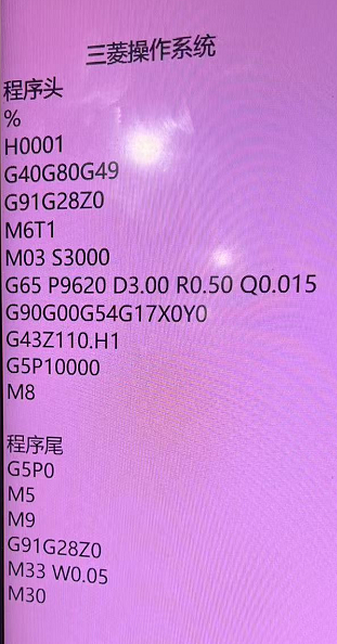

老师好,我们公司都是用北京精雕后处理,就我一个人用UG,想问一下优胜后处理怎么添加断刀检测指令呢?

您好,这个支持的,记事本打开YSUG3.ini配置文件,
按照如下设置:
set L1 {%\nH[string range [expr ($OP + 9999)] 1 4]}
set L16 {N$NP T$mom_tool_number M06\nS$mom_spindle_speed M03\nG65 P9620 D3.00 RO.50 Q0.015}
set L26 {G5P10000}
set L31 {G5P0\nM05}
set L33 {G91 G28 Z0.\nM33 W0.05}
set L111 {NO}
最终效果:
H0001
(2025/07/09 14:21 星期3)
(TIME=2.60 MIN)
(==========TOOL LIST START=========)
(刀号--刀补--径补--切削深度--刀具名称)
(T04 | H04 | D04 | -14.46 | EMC-4A)
(==========TOOL LIST END===========)
G17 G40 G49 G80
G91 G28 Z0.
N1 T04 M06
S1061 M03
(EMC-4A D=4.00 R=0.00)
G17 G00 G90 G54 X37.291 Y2.892 M08
G43 Z30. H04
G5P10000
Z-13.469
G01 Z-14.469 F250.
G03 X38.341 Y3.892 I.049 J1.
G41 G01 Y10.078 D04
G03 X37.214 Y11.878 I-2. J0.0
G02 X23.897 Y-10.414 I0.0 J-11.193
G01 Y-21.844
Y-22.844
G03 X24.897 Y-23.844 I1. J0.0
G40 G01 X24.947
Z-13.469
G00 Z30.
G5P0
M05
M09
G91 G28 Z0.
M33 W0.05
M30
